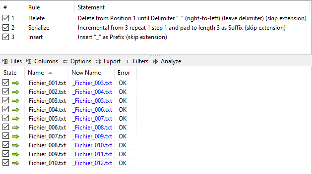

Bonjour,
Je n'arrive pas à trouver la procédure pour changer la numérotation en fin de nom de fichier.
J'ai le type de fichiers suivants :
Je souhaiterai renuméroter les fichiers ainsi :

If the numbers if your filenames are strictly ascending (no number is skipped), then you can re-serialize them.
1. Sort by the file name column.
2. Remove the old index using the Delete rule.
3. Add a new index using the Serialize rule.
4. Add a temporary character, in order to avoid clashing with existing filenames.
5. Rename.
6. Then, remove the temporary character.
Here is a demonstration:

Bonjour
Merci de la réponse avec solution
