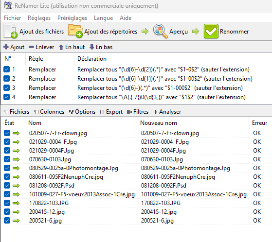

#6 2024-02-17 21:52
PapyGribouille
Registered: 2024-01-31
Posts: 9
Re: Corriger les noms de fichier
Bonsoir et merci,
Dommage cette expression ne fonctionne pas non plus.
Je joins une capture d'écran des expressions qui ne fonctionnent pas ce dont je regrette beaucoup.

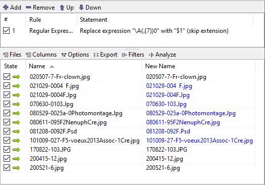

#7 2024-02-20 18:07
Posts: 3,545
The previously suggested pattern "\A(.{7})0" replaced with "$1" seems to work fine for your example filenames, i.e. it removes the 8th zero.
